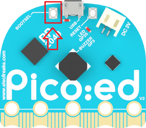

Bootloader (tlačítko BOOTSEL) – přepnutí desky do bootloader režimu
Cíl: Pico:ed se přihlásí jako USB disk (typicky se jménem RPI-RP2). Postup:
- Odpoj desku od USB (pokud je připojená).
- Drž stisknuté tlačítko
BOOTSEL. - Připoj desku k PC pomocí USB kabelu a
BOOTSELdrž ještě ~1–2 s. - V systému se objeví nový výměnný disk s názvem
RPI-RP2.

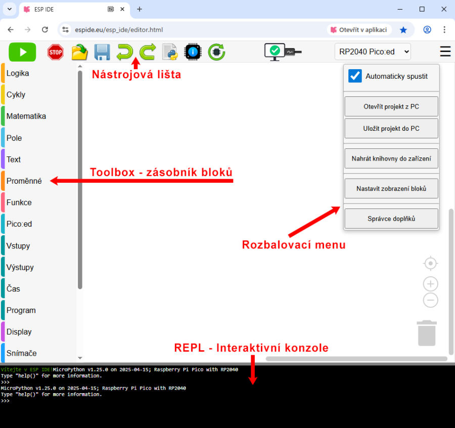

Seznámení s uživatelským prostředím editoru ESP IDE
ESP IDE se snaží být velmi jednoduchým a přehledným editorem, ale pro úplnost si celé prostředí představíme.
Editor se skládá ze 3 částí:
- Pracovní plocha – místo kam přetahujete bloky ze kterých skládáte svůj program.
- Toolbox – Zásobník bloků, které jsou roztříděné podle kategorií.
- Konzole – Micropython REPL, interaktivní příkazový řádek, ve kterém můžete zobrazovat například ladící informace, nebo do kterého můžete přímo psát příkazy.
V horní části okna se nachází nástrojová lišta ve které najde nejběžnější příkazy:
- Spustit program
- Zastavit program
- Otevřít program z počítače
- Uložit program do počítače
- Zpět a Vpřed
- Zobrazit Micropython Kód
- Zjištění volené RAM a Flash paměti procesoru
- Reset procesoru
- Připojit / Odpojit procesor
- Výběr připojeného procesoru
