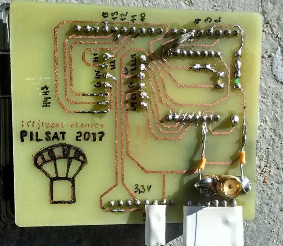

Obvod pro získávání dat
Do obvodu pro získávání dat jsem použili Arduino MICRO, které mělo na starosti zaznamenávání dat a jejich odesílání do pozemní stanice. Data (teplotu a tlak) jsme získávali ze senzoru BMP180. Tato data jsme pak odvysílali v pásmu 433 MHz do pozemní stanice pomocí modulu RFM69HW. V pozemní stanci byla data přijata a pomocí Arduino UNO poslána přes sériovou linku do počítače. K výměně dat docházelo přibližně jedenkrát za sekundu.

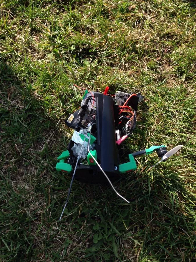

Jak dopadlo naše řízené přistání ukazuje obrázek.

Náš plán byl založen na vysunutí čtyř ramen s motory, které by zbrzdily pád a umožnily přechod do “letu”. Po vypuštění našeho CanSatu však došlo k otevření pouze jednoho ramene, takže místo letu následoval volný pád trvající necelých 7 sekund s dopadovou rychlostí cca 68 m/s. Po dopadu došlo ještě k explozi a následnému požáru naší baterky, takže z našeho CanSatu toho moc nezbylo.
K vyklopení ramen mělo dojít po spuštění motorů, domníváme se, že motory bohužel nenaskočily kvůli tomu, že se CanSat po vypuštění naklonil. Deska NAZE32, stejně jako všechny ostatní řídicí desky pro drony, potřebuje být ke spuštění motorů v rovině.
