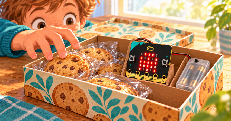

Mise: ochránit poslední sušenku
Váš duch nepotřebuje oči ani kameru. V zavřené neprůhledné krabičce čeká potmě. Když někdo zvedne víčko a dovnitř dopadne dost světla, na displeji se objeví přízrak a zazní zvuk. Dokud zůstane světlo nad nastavenou hranicí, duch se bude znovu ozývat.
Nejdřív společně vytvoříme jednoduchý základ. Potom přijde vaše práce vynálezců: vybrat správnou citlivost, vyzkoušet různé skrýše a odhalit, kdy se dá hlídač přelstít. Na základ a první pokusy počítejte přibližně s jednou vyučovací hodinou; záleží na zkušenostech a výrobě krabičky.

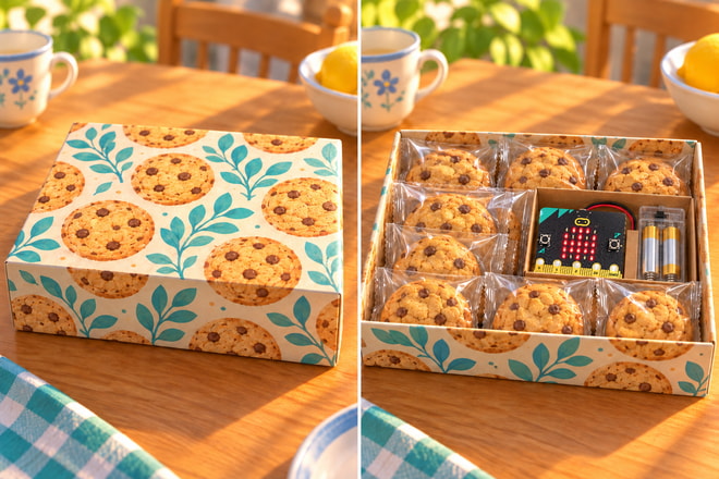

1. Vyrobte duchovi skrýš
Z kartonu složte malý držák a upevněte do něj micro:bit displejem vzhůru nebo šikmo k otvoru krabičky. Důležité je, aby na displej po otevření dopadalo světlo. Nezakrývejte ho páskou ani sušenkou. Bateriový držák připevněte vedle desky tak, aby kabel nebyl napnutý a víčko jej neskříplo.
Pro začátek je nejjednodušší kartonová krabička. V plechové musí pevný nevodivý držák oddělit desku a její kontakty od kovového dna i stěn, aby nevznikl zkrat. Dobroty nechte zabalené a od elektroniky je oddělte přepážkou.
Teď se střídejte v rolích konstruktéra a zkoušeče: jeden zavírá a otevírá víčko, druhý kontroluje, zda se deska neposouvá a není schovaná ve stínu.

- Vložte hlídače do krabičky. Na světle se může hned ozvat. Zavřete víčko, počkejte na dohrání zvuku a potom znovu otevřete.
V dostatečné tmě duch mlčí. Po otevření na světle se má objevit a ozvat. Pokud krabičku necháte otevřenou, celý výstup se opakuje — nejde o počítadlo jednotlivých otevření.

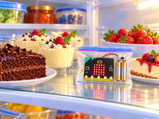

Další mise: duch v ledničce
Co kdyby si duch počíhal na nočního návštěvníka ledničky? Pokud se při otevření dveří rozsvítí vnitřní osvětlení, dostane stejný signál jako v krabičce. Displej musí být otočený ke světlu a nesmí ho zastínit kelímek s jogurtem.
Pro krátký pokus vložte celou sestavu včetně bateriového držáku do čistého suchého průhledného uzavíratelného sáčku. Sáček uzavřete ještě při pokojové teplotě, nechte displej za hladkou průhlednou částí a sestavu umístěte stabilně mimo mokré povrchy a přímý kontakt s potravinami. Vyzkoušejte citlivost znovu — obal i poloha desky ovlivní naměřené světlo.
Sáček je ochrana před náhodným potřísněním, nikoli záruka proti vlhkosti. Pokus po vyzkoušení ukončete, elektroniku vypněte a po vyjmutí nechte v uzavřeném sáčku ohřát na pokojovou teplotu, než jej otevřete. Mokrou sestavu nezapínejte. Do mrazáku hlídač nepatří.
