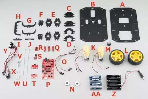

Součásti robota
Níže vidíte všechny součásti Inventor’s Kitu popsané písmeny.
Všechny komponenty robota RedBot

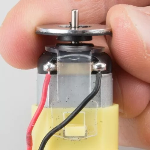

Hallovy sody detekují pomocí magnetů otáčky motorů. Musí být tedy umístěny blízko nim. Nejdříve si navlékneme magnety (2x N) na osy motorků.

Motor s navléknutým magnetem

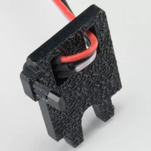

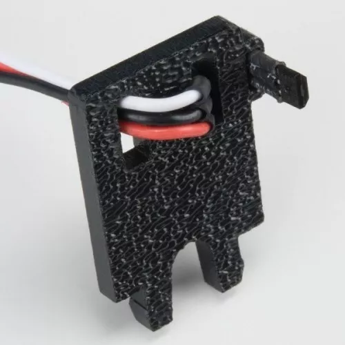

Z jedné z hlavních mechanických desek vyloupněte menší destičky (2x F) obdélníkového tvaru a provlékněte jí Hallovu sondu.
Hallova sonda umístěná v držáku - RedBot
První Hallova sonda umístěná v držáku
To stejné proveďte s druhou sondou, ale zrcadlově.
Druhá Hallova sonda umístěná v držáku - RedBot

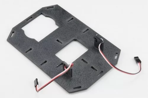

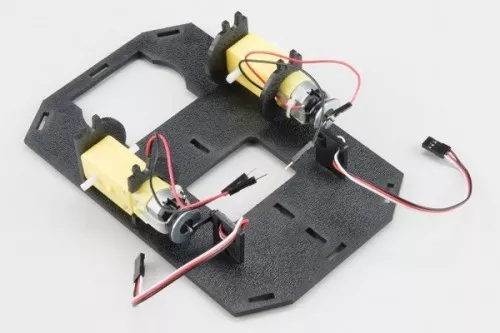

Oba moduly nyní umístěte podle obrázku do desky, ze které jste vyloupli destičky pro sondy (A).
Spodní deska se zasazenými moduly s Hallovými sondymi - RedBot

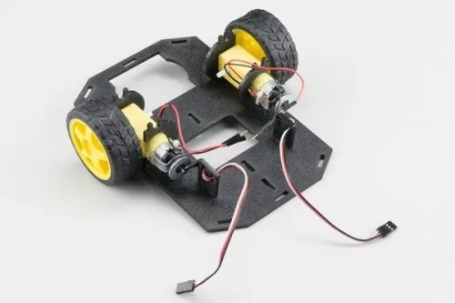

Motory a kola

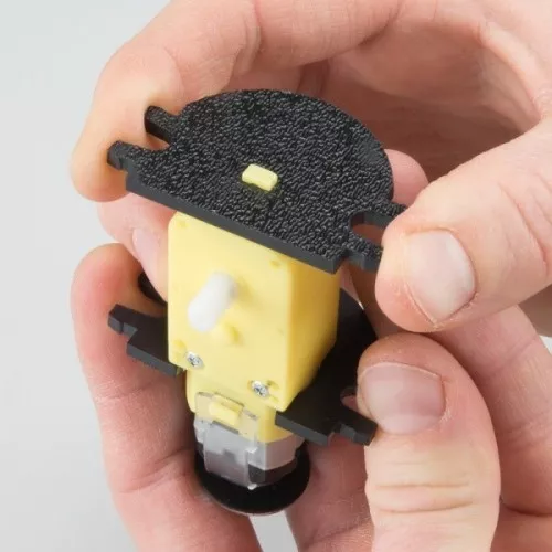

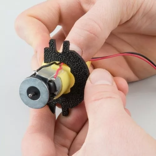

Budeme potřebovat kola (2x L), motory (2x K), a úchyty motorů (2x D, 2x C). Začneme tím, že na motory navlékneme středový úchyt (D). Pozor! Není to tak jednoduché. Začneme tím, že ve navlečeme úchyt na motor ze strany, kde je magnet. Měli bychom ho mít v poloze, jakou vidíte na obrázku. Pozor, aby se vodiče nezapletly někam jinam. Mohlo by dojít k jejich poškození.
Připevnění motoru - Krok první - RedBot
Připevnění motoru – Krok první

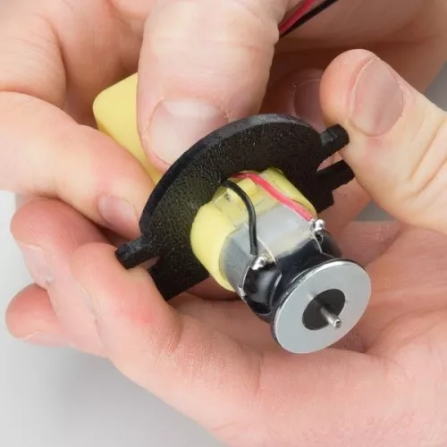

Přidržujte vodiče na místě a opatrně otočte úchytem do polohy na obrázku níže.
Připevnění motoru - Krok druhý - RedBot
Připevnění motoru – Krok druhý
Poté připevněte zadní úchyt (C). To stejné proveďte s druhým motorem.
Připevnění motoru - Krok třetí - RedBot
Připevnění motoru – Krok třetí
Motory přidělejte ke spodní desce (A).
Připevnění motoru - Krok čtvrtý - RedBot
Připevnění motoru – Krok čtvrtý

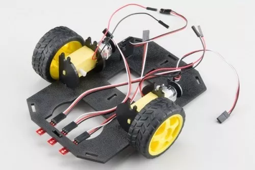

Nakonec nasuňte kola na bílé plastové osy motorů.
Připevnění motoru - Krok pátý - RedBot
Připevnění motoru – Krok pátý
Senzory sledující čáru

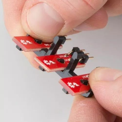

Nyní budeme potřebovat senzory na sledování čáry (3x Q), vodiče (3x Y) a úchyty senzorů (I, J).

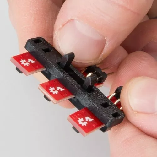

Začneme tím, že senzory umístíme do úchytu I.
Umístění senzorů pro sledování čáry do úchytu - RedBot
Umístění senzorů do úchytu
Zajistíme je úchytem J.
Zajištění senzorů pro sledování čáry - RedBot
Zajištění senzorů

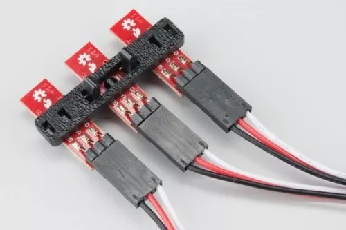

Připojíme vodiče tak, aby bylo zapojení odpovídající tabulce:
Barva vodiče Pin senzoru
černá  GND
červená  VCC
bílá OUT
Připojení vodičů k senzorům pro sledování čáry - RedBot
Nakonec umístíme senzory zespodu hlavní hlavní desky.
Připevnění senzorů k podvozku - RedBot

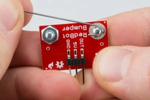

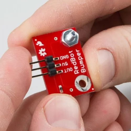

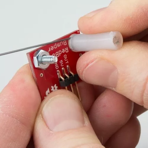

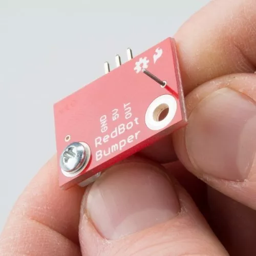

Budeme potřebovat horní desku (B), modul nárazníku (2x T), drát (2x U), šroub (6x V), rozpěra (2x W), matka (2x X), vodiče (2x Y), šroubovák. Budeme potřebovat křížový šroubovák. Dodávaný šroubovák je oboustranný. Pokud je zrovna viditelná část s plochou hlavou, vytáhněte stříbrnou osu a otočte ji. Nyní bude venku křížová hlava. Začneme tím, že na modul nárazníku přišroubujeme šroubek a matku.
Umístění šroubku na nárazník - RedBot

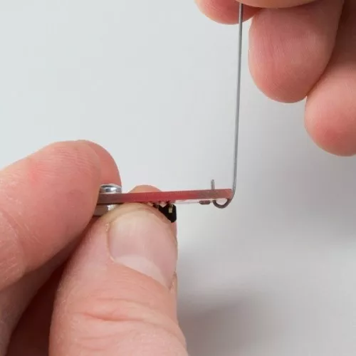

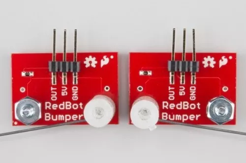

Nyní musíme ohnout drátek, který bude sloužit jako nárazník. Pokud nemáme po ruce kleště, můžeme použít samotný elektrický modul nárazníku. Prostrčte drát malou dírkou v nárazníku tak, aby kousek koukal ven. Ale hlavně – pozor na oči, drát může být ostrý!
Drátek nárazníku - RedBot
Drátek nárazníku
Opatrně jej ohněte o 180°.
Ohnutí drátu nárazníku - RedBot
Připevněte drátek k elektrickému modulu pomocí šroubu a umělohmotné rozpěry.
Umístění drátu - RedBot
Umístění drátu
Připevnění drátu - RedBot
Připevnění drátu

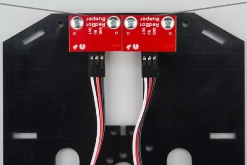

To stejné proveďte s druhým modulem, ale zrcadlově.
Oba moduly nárazníku - RedBot

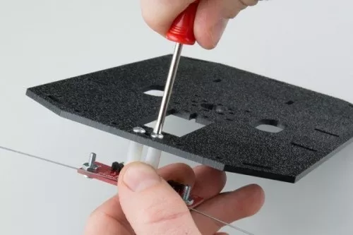

Dále moduly přišroubujeme do obdélníkové dírky na přední straně horní desky.
Umístění modulů nárazníku - RepRap
Vodiče připojíme stejně, jako jsme je připojili u senzorů pro sledování čáry.
Připojení vodičů - RedBot
Připojení vodičů

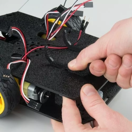

Spojení horní a dolní desky
Budeme potřebovat kluznou část (M) – ta tvoří třetí opěrný bod robota – a spojovací díly (4x E). Začneme tím, že přiděláme kluznou část na spodní desku.
Připojení kluzné části - RedBot

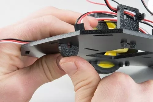

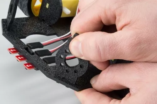

Dále připojíme spojovací části do všech rohů spodní desky.
Připojení spojovacích částí - RedBot

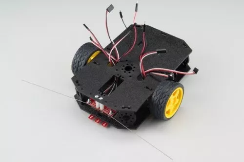

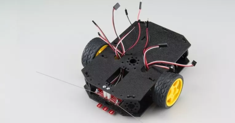

Než připojíme horní desku, musíme si protáhnou vodiče odpovídajícími dírami. Levé vodiče povedeme levými dírami, pravé pravými. Strana vedení vodiče středního senzoru pro sledování čáry je na nás. Poté můžeme obě desky spojit.
Spojení horní a dolní desky - RedBot

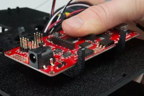

Hlavní deska
Budeme potřebovat hlavní desku (P) a úchyt (2x G). Začneme tím, že připevníme úchyty na horní desku.
Úchyty hlavní desky - RedBot
Úchyty hlavní desky
Do úchytů připevníme hlavní desku.
Hlavní deska - RedBot
Hlavní deska

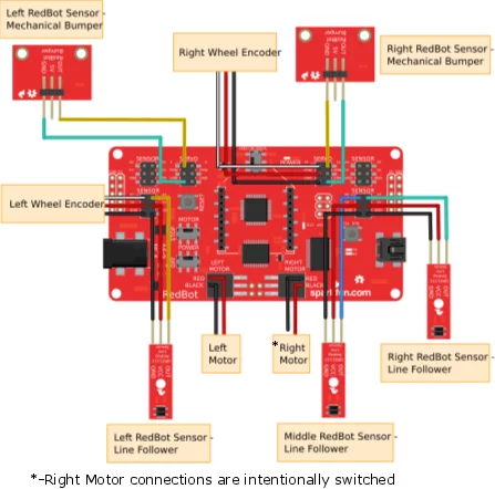

Nyní nás čeká poměrně obtížný úkol, a to vše správně zapojit. Pomůžou nám k tomu následující tabulky:
Levý Senzor pro sledování čáry
Hlavní deska Vodič Senzor
A3 Bílá OUT
5V Červená VCC
GND Černá GND
Střední Senzor pro sledování čáry
A6 Bílá OUT
5V Červená VCC
GND Černá GND
Pravý Senzor pro sledování čáry
A7 Bílá OUT
5V Červená VCC
GND Černá GND
Levý Nárazník
Hlavní deska Vodič Nárazník
3 Bílá OUT
POW Červená 5V
GND Černá GND
Pravý Nárazník
11 Bílá OUT
POW Červená 5V
GND Černá GND
Levý Motor:
Hlavní deska Motor
Červená RED
Černá BLACK
Pravý Motor:
Hlavní deska Motor
Červená BLACK
Černá RED
Pozor! U pravého motoru je zapojení opravdu obrácené, než u levého!
Levá Hallova sonda:
Hlavní deska Vodiče Sonda
A2 Bílá OUT
POW Červená 5V
GND Černá GND
Pravá Hallova sonda
10 Bílá OUT
POW Červená 5V
GND Černá GND
Zapojení by tedy mělo vypadat následovně:
Schéma zapojení - RedBot
Schéma zapojení
Obrázky pocházejí z anglického návodu od společnosti SparkFun (pod CC BY-NC-SA 3.0).
